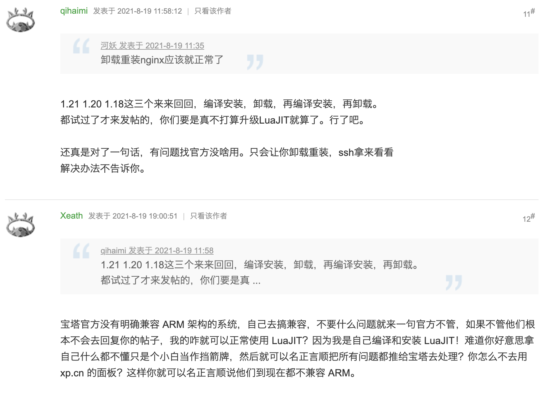

先挂一下满嘴脏话的人:https://www.bt.cn/bbs/thread-74476-1-1.html

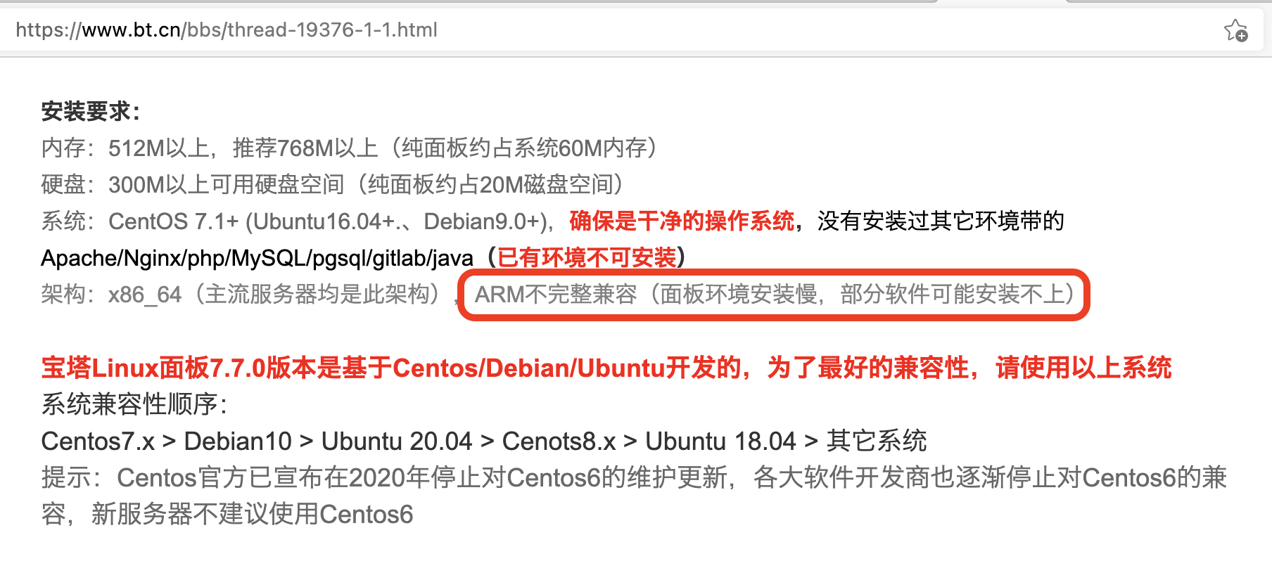

官方已经明确 ARM 不完全兼容,所以:
1、你要么提供环境然后联系官方远程帮忙查看;
2、要么闭嘴去用 x86_64 系统;
3、都用盗版了就别在这里嘴臭。

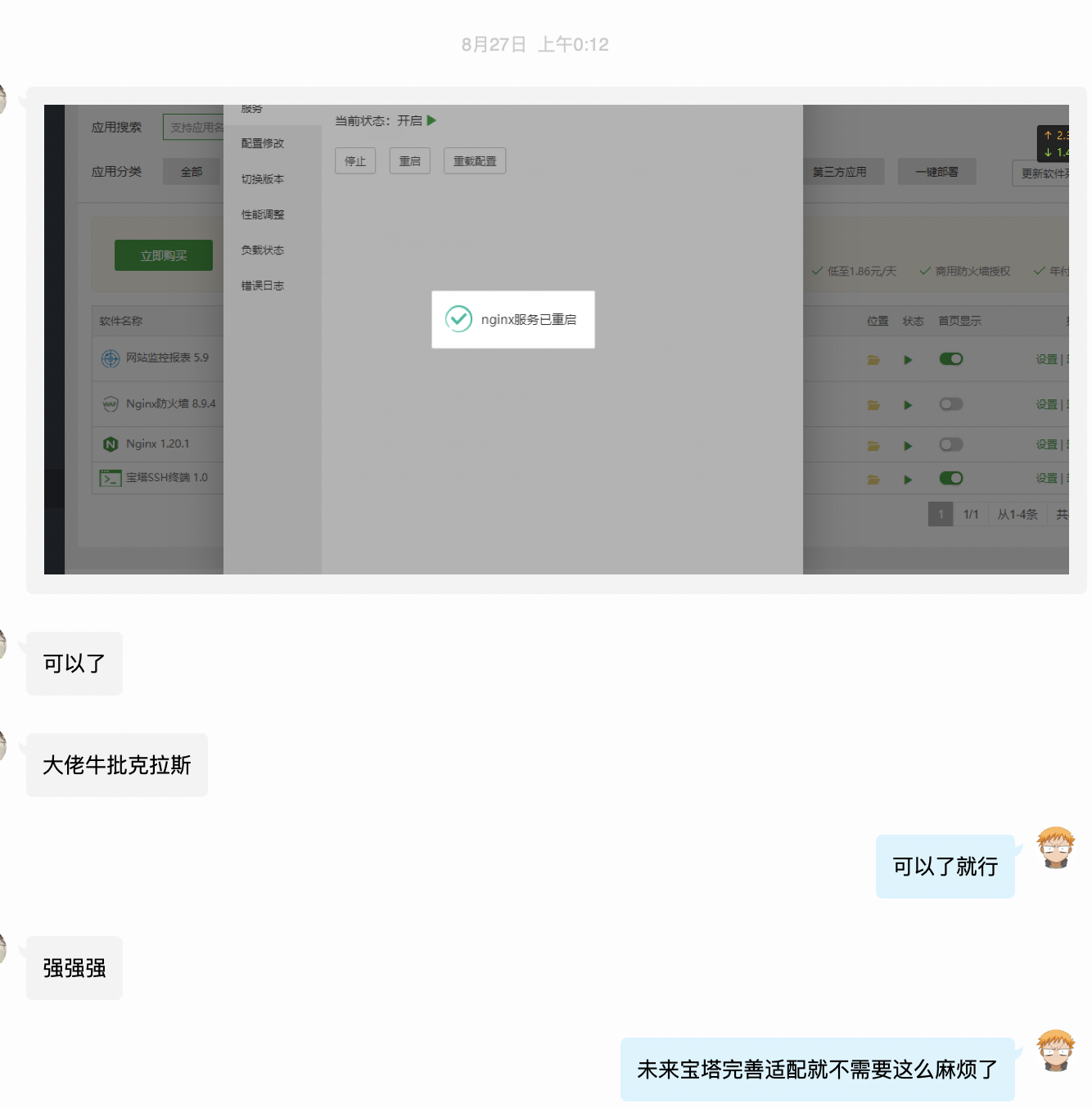

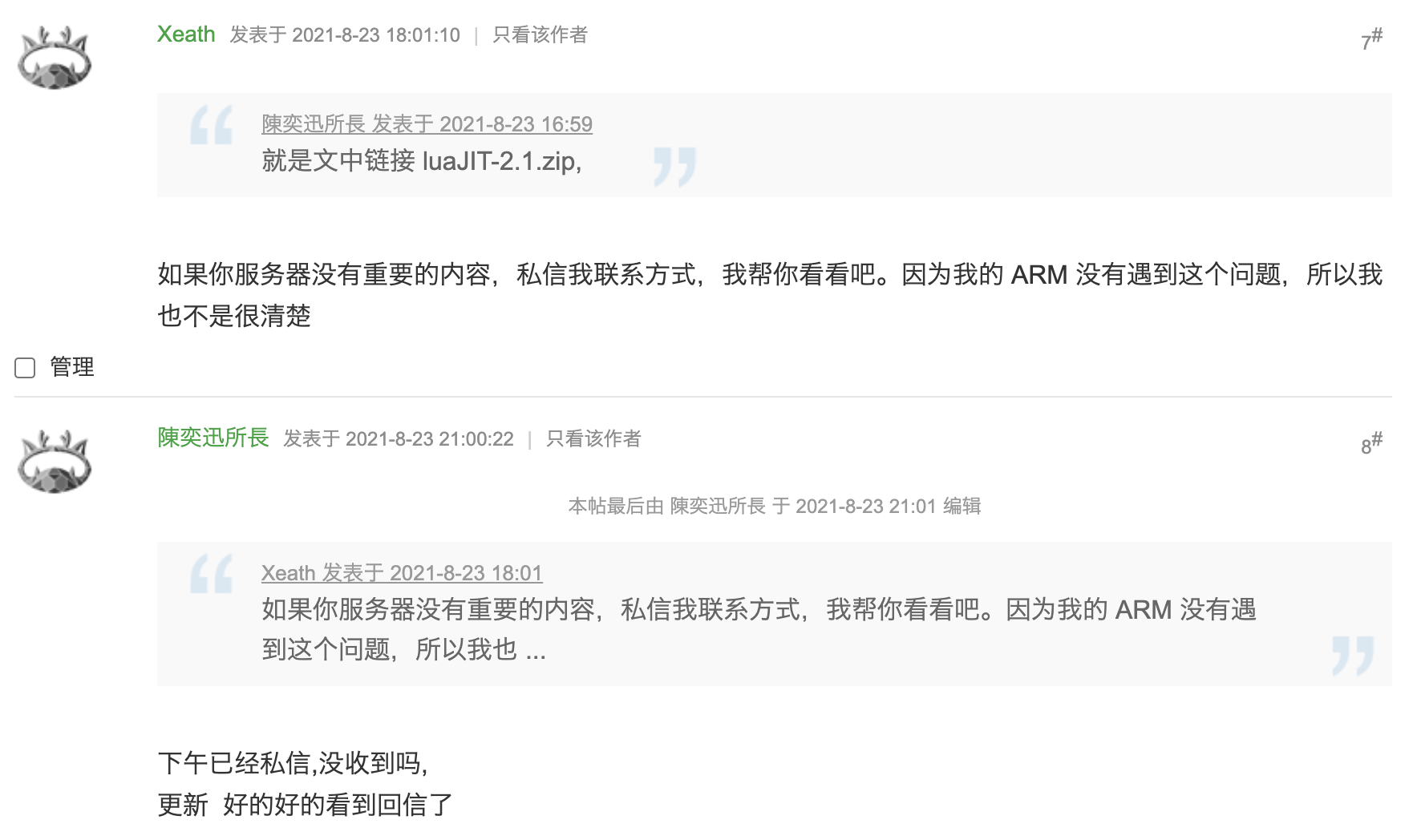

其实这个问题一周前就帮一个人检查过了,再此感谢他提供 ARM 机器给我测试,同时也感谢他多次重置机器验证方法(因我我自己的 ARM 机器已经安装为 CentOS Stream 8 了,不方便改 Ubuntu 测试问题)

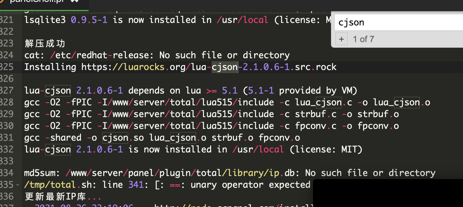

因为 cjson 一直无法编译,导致防火墙不能正常使用,后来偶然的操作发现安装了报表之后就可以正常使用防火墙,所以我估计是报表里面安装了 cjson。
查看了一下日志和安装脚本,最后确认报表会使用 luarocks 安装 lua-cjson。
那就好解决了,自己先安装 luarocks,然后再安装 lua-cjson 就行了。
  1. luarocks install lua-cjson
