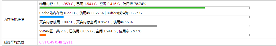

发表于 2017-10-21 18:46:46 | 显示全部楼层

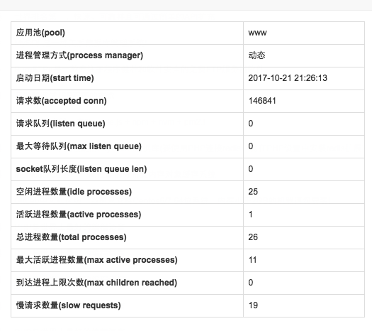

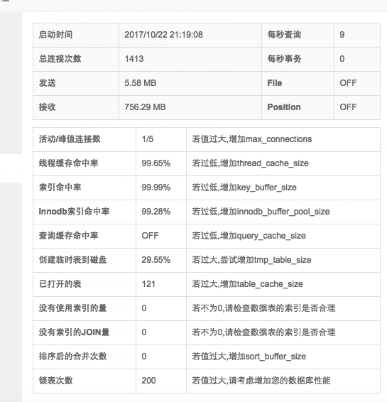

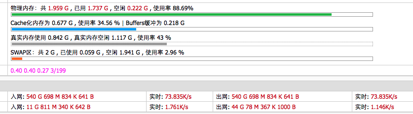

发表于 2017-10-22 21:55:04 | 显示全部楼层
屏幕快照 2017-10-22 下午9.52.25.png 屏幕快照 2017-10-22 下午9.52.38.png 屏幕快照 2017-10-22 下午9.52.43.png
现在MYSQL 和 PHP 和 探针的截图,不知道有没有能看出来什么端倪哦。我眼拙~~ 哈哈!
