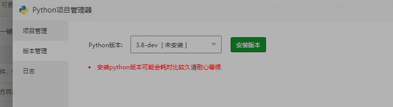

您好,您系统自带的是python2.6或者2.7的版本导致的,您可以安装Python项目管理器,安装Python3.8,然后调用虚拟环境下的python3.8 去执行
如果您是centos6的话, 建议您 百度下怎么添加(记得是添加,不要更换)Python版本
