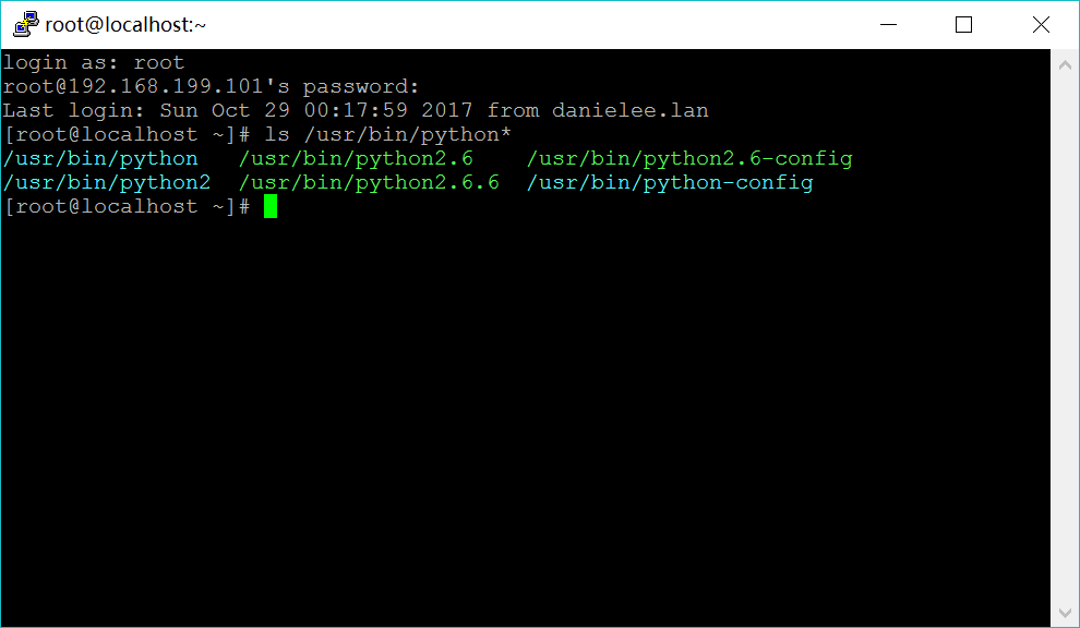

发表于 2017-10-28 17:41:05 | 显示全部楼层
有备份之前的Python版本吗
ls /usr/bin/python*
输入以上命令看看
发表于 2017-10-28 19:43:37 | 显示全部楼层
河妖 发表于 2017-10-28 17:41
有备份之前的Python版本吗
ls /usr/bin/python*
输入以上命令看看
有备份 截图重新上传

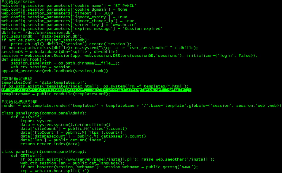

发表于 2018-3-18 15:11:09 | 显示全部楼层
通过执行/www/server/panel/update.sh脚本将版本升级到5.8.3版本,仍然不好使。
发表于 2018-3-18 15:16:07 | 显示全部楼层
/etc/init.d/bt文件显示,服务启动调用的是main.pyc,而执行main.pyc会报错,详情如图
发表于 2018-3-18 15:22:17 | 显示全部楼层
themostfreeboy 发表于 2018-3-18 15:16
/etc/init.d/bt文件显示,服务启动调用的是main.pyc,而执行main.pyc会报错,详情如图 ...
查看代码后,最终出错代码是在writeFile函数,具体详见图片选中行。
发表于 2018-3-18 16:59:46 | 显示全部楼层
查看了public包的源码,在路径/usr/lib/python2.7/site-packages/public下,只有一个__init__.py文件和对应编译好的pyc文件,在py文件源码中确实没有writeFile函数,通过pip强制重新安装了最新版的public包,仍然没有writeFile函数,想问一下原始的public.writeFile源码在哪里,或者含有源码的版本号,实在不行,我自己修改py源码

发表于 2018-11-2 18:17:36 | 显示全部楼层
我当时是因为宝塔面板里自带的public包与python的public包起冲突了,通过pip把python的public包卸载了就好使了。
