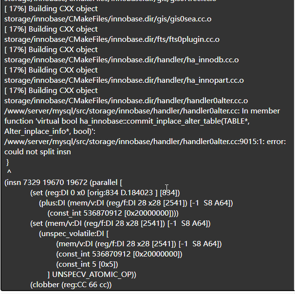

发表于 2021-12-28 13:08:56 | 显示全部楼层
甲骨文arm
ubuntu20.04
进入宝塔面板后,mysql5.6是关闭的,我直接卸载重装5.7,装了2次都失败了
01
01
02
02
发表于 2021-12-28 16:16:41 | 显示全部楼层

1个核心cpu就不要装5.7了,mysql5.6启动不了的话换成5.5或重装5.6试试
发表于 2021-12-28 17:40:40 | 显示全部楼层
只开了1C的arm测试宝塔docker,如果好用会搞个4核的,不能安装5.7是因为核心少吗?5.6我重装了,倒是可以用,不过我需要用到5.7

发表于 2021-12-29 16:18:27 | 显示全部楼层
yaxyz 发表于 2021-12-28 17:40
只开了1C的arm测试宝塔docker,如果好用会搞个4核的,不能安装5.7是因为核心少吗?5.6我重装了,倒是可以 ...
5.7安装是没问题,因为需要编译,1个核心基本都会编译报错,mysql源码包编译的
另外,打包的时候都是用4个核心测试的,所以基本都能兼容
