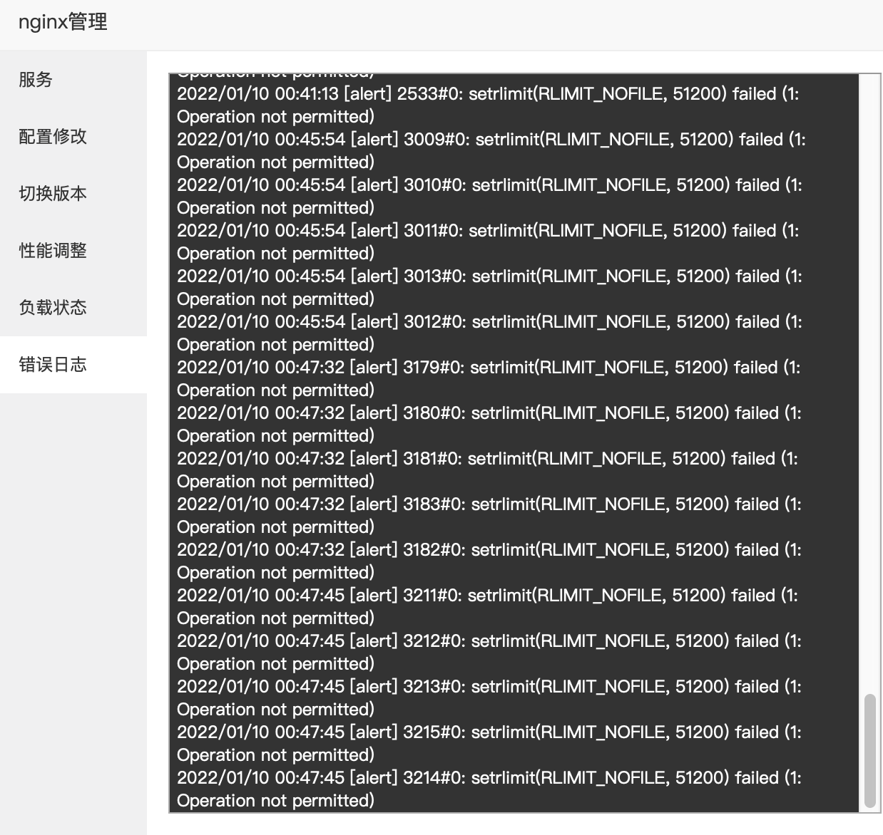

commit打包成自己的镜像, 添加站点成功,但是访问nginx没有权限呢?
你好,并未复现此问题;
请问宿主机是什么设备?什么架构什么系统呢,
另外,宿主机是否装有安全软件等?

MacBook Pro .  x86架构。苹果系统
没有安全软件,端口映射成功,
      - "8818:80"
      - "8848:8888"
      - "8838:888"
      - "2222:22"
      - "1443:443"
      - "13306:3306"
没有安全软件,端口映射成功,
      - "8818:80"
暂时不考虑维护mac系列哦
根据提示,可能是因为mac机制的问题,权限哪里变动了导致nginx无法正常运行;
还需自行排查哈

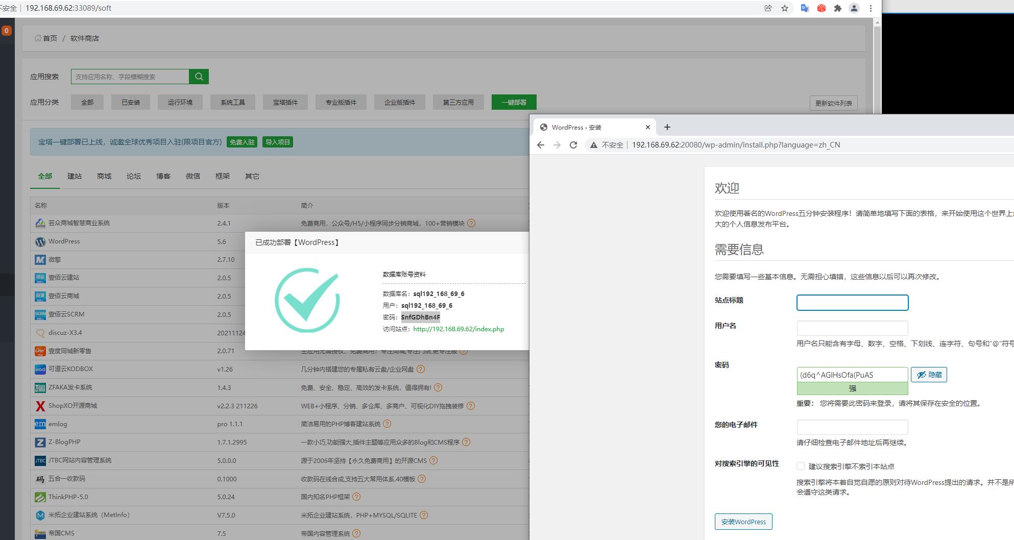

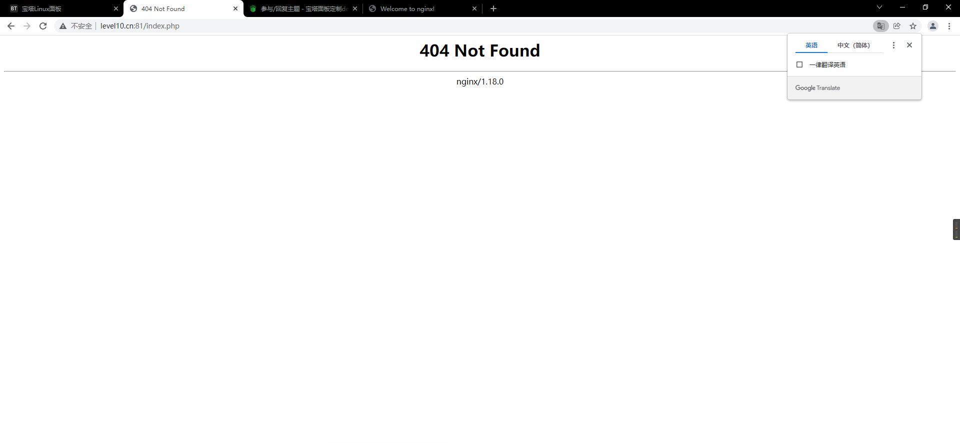

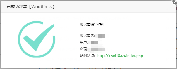

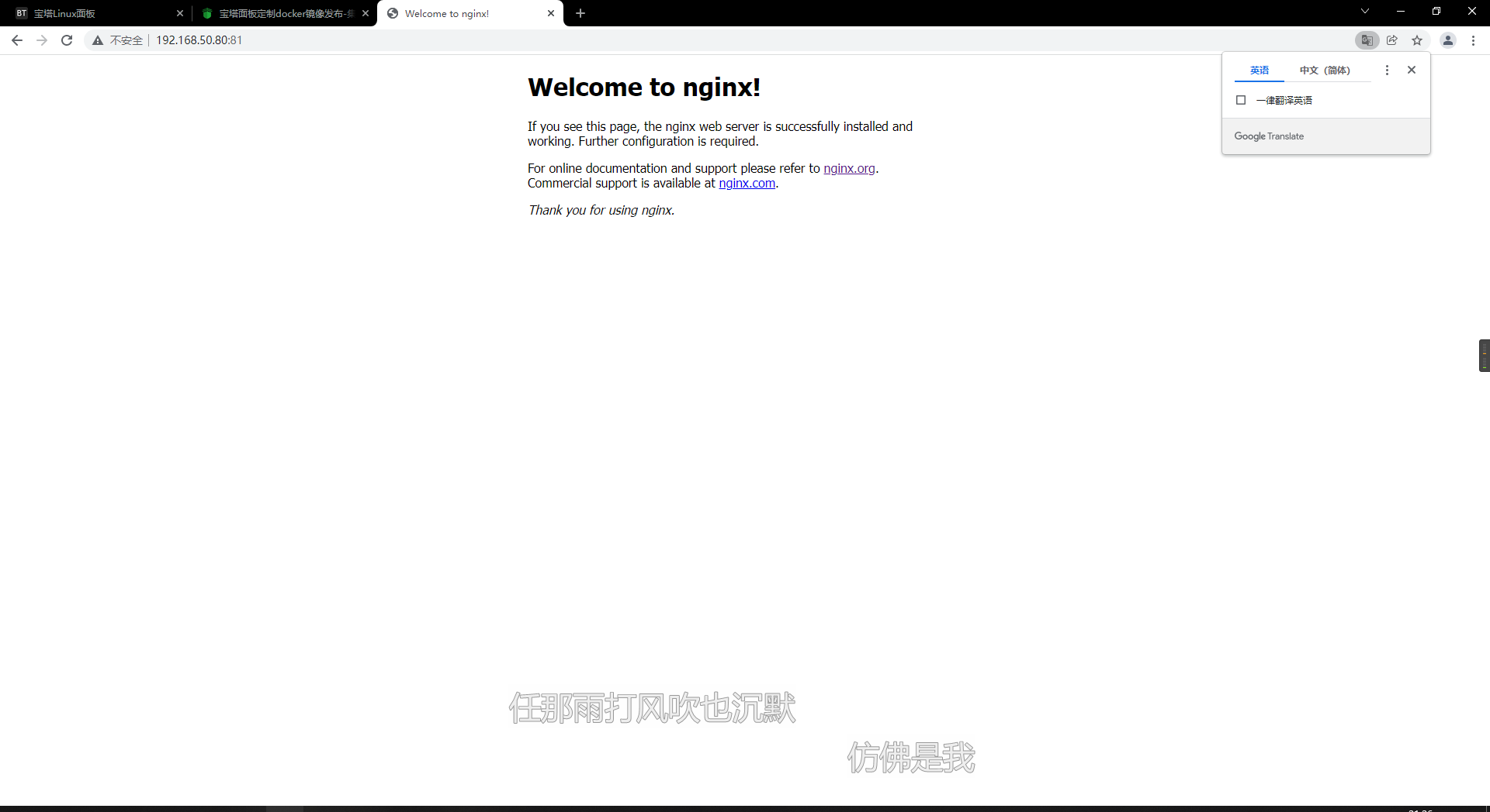

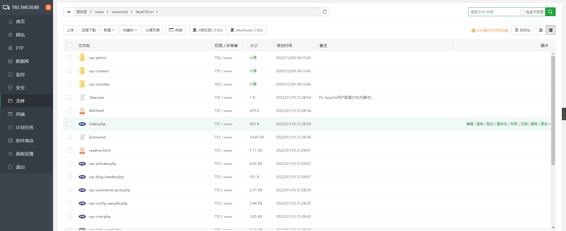

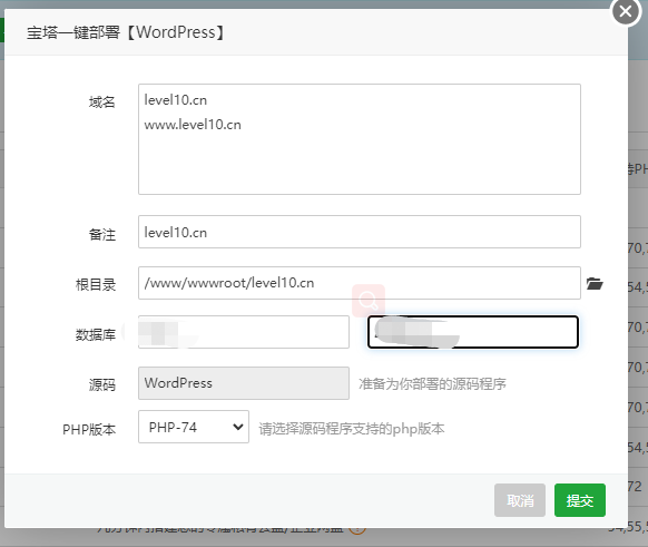

发表于 2022-1-10 21:34:48 | 显示全部楼层
绑定域名后访问的起始页是Nginx ,不是站点建立成功感觉哪里不对 ,自己手动装wordpress和教程里路径不一样,用面板一键部署提示部署成功但是去安装出现404,麻烦帮看下什么情况,谢谢

发表于 2022-1-11 14:54:30 | 显示全部楼层
YgtS 发表于 2022-1-10 21:34
绑定域名后访问的起始页是Nginx ,不是站点建立成功感觉哪里不对 ,自己手动装wordpress和教程里路径不一样 ...
请问你是什么设备,什么架构?另外请检查端口映射是否正常,经过测试,未复现此问题,我映射了20080端口到容器内的80
  1. docker run -d -p 33089:8888 -p 20080:80 btpanel/baota:lnmp

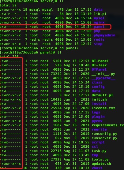

发表于 2022-1-11 17:21:34 | 显示全部楼层
装好了,但是 /www/service/panel 文件夹和里面的文件权限不够,每次需要手动修改权限,docker重启后,权限又重置了
docker run -d --restart unless-stopped --name baota -p 8888:8888 -p 22:22 -p 443:443 -p 80:80 -p 888:888 -v /Users/docker/www:/www/wwwroot -v /Users/docker/mysql:/www/server/data -v /Users/docker/vhost:/www/server/panel/vhost btpanel/baota:lnmp
请问大佬,怎么搞
发表于 2022-1-12 09:51:43 | 显示全部楼层
此刻尽丝滑 发表于 2022-1-11 17:21
装好了,但是 /www/service/panel 文件夹和里面的文件权限不够,每次需要手动修改权限,docker重启后,权限 ...
请问遇到了什么问题需要咨询panel目录的权限呢?此目录总体权限是root 600,部分root 644,对面板功能无影响,即使非容器安装的面板也是这个权限。
