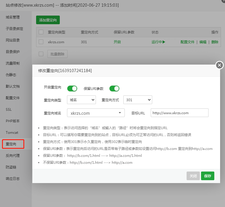

这是我设置的重定向,反复网上各种确认。好像基本跟他们说的一样,但是我去各种检测,都是说301没设置
问题一,这样的301重定向,是否正确?
问题二,如果这样的301设置没问题,那么,301重定向没做好,那问题出在哪里?
跪求大神?

已经做了301重定向,使用curl -v 检测是做了强制https,301 到了 https://xkrzs.com/,然后又调到 https://www.xkrzs.com/

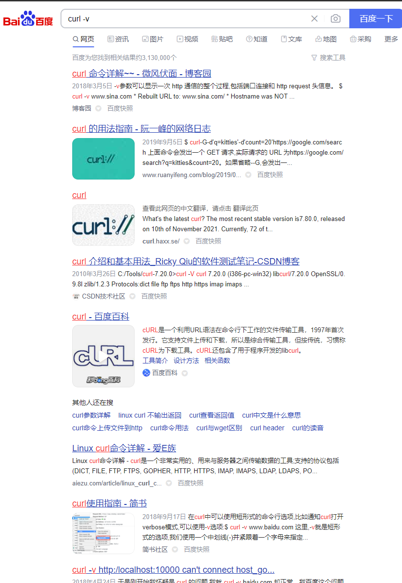

没法太详细了,已经详细说过了,如果想详细了解的话,可以百度学习下 curl的命令,简单了解下就行

学会curl后,到服务器SSH中执行

你要不排查下代码吧,看下有没有做了301 的路由
