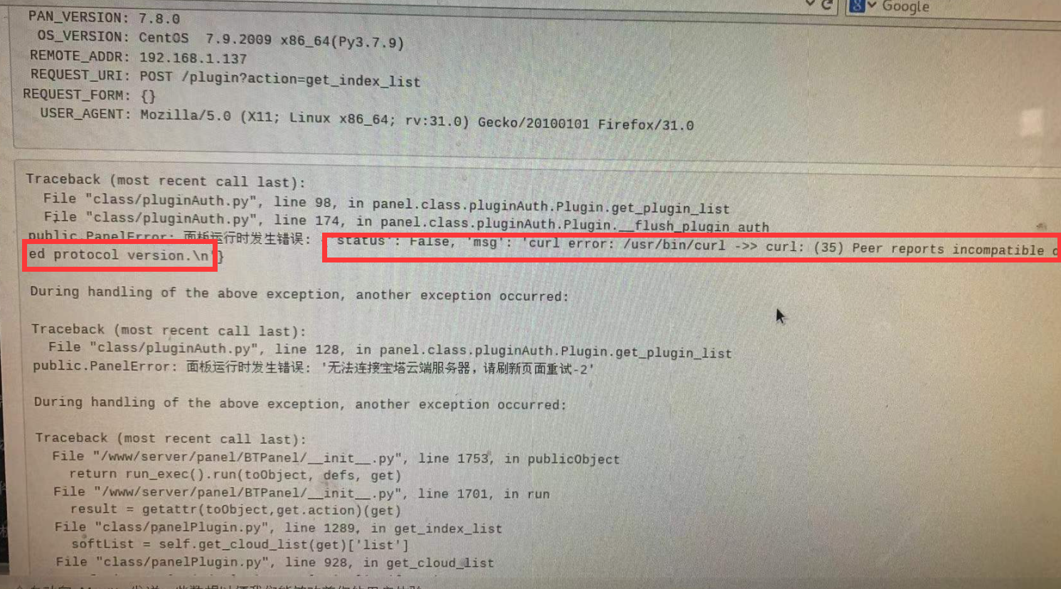

第一种问题如图:
curl协议问题
curl协议问题
curl 版本比较低,无法使用https协议或者使用https协议请求的时候导致错误,解决方案①:
更新curl组件:
  1. yum update -y nss curl libcurl
解决方案②:删除http协议的请求
  1. rm -f /www/server/panel/data/http_type.pl
解决方案③:curl本身的故障导致无法正常使用curl命令
  1. rm -rf /usr/bin/curl
  2. yum reinstall -y nss curl libcurl

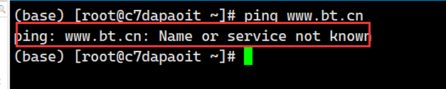

第二种问题:
无法解析到我们的官方网站,使用ping  curl 命令无法返回有效的信息
  1. ping www.bt.cn -c5
  2. curl https://www.bt.cn
  3. curl https://api.bt.cn
引起这个问题的有下面几个方面(包含但不限于,目前正在收集其他的问题)
①、DNS无法解析到我们的官网,主要是执行上面的检测命令提示
ping: www.bt.cn: Name or service not known
可以添加公用的DNS:
  1. echo  "nameserver 114.114.114.114" >> /etc/resolv.conf
  2. echo  "nameserver 8.8.8.8" >> /etc/resolv.conf
如果上述的DNS也无法使用,请联系服务器运营商,让他提供给您一个可以使用的DNS

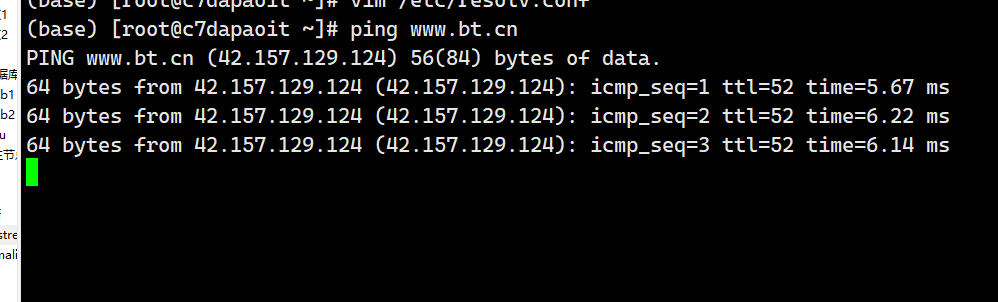

设置正常后,ping 是有ip显示的,如图
