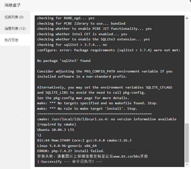

您好,麻烦您根据下面截图提供下安装执行日志,需要以执行日志进行定位问题。

如图

执行下面命令安装组件然后重新安装PHP
  1. apt-get install libsqlite3-dev

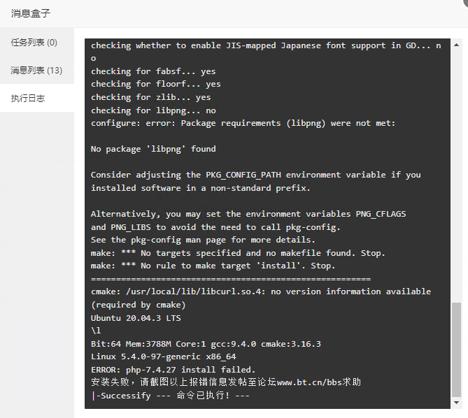

您好,不存在libpng组件,手动执行下面命令安装
  1. apt-get update
  2. apt-get install libpng*

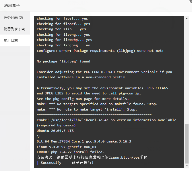

libpng安装了,

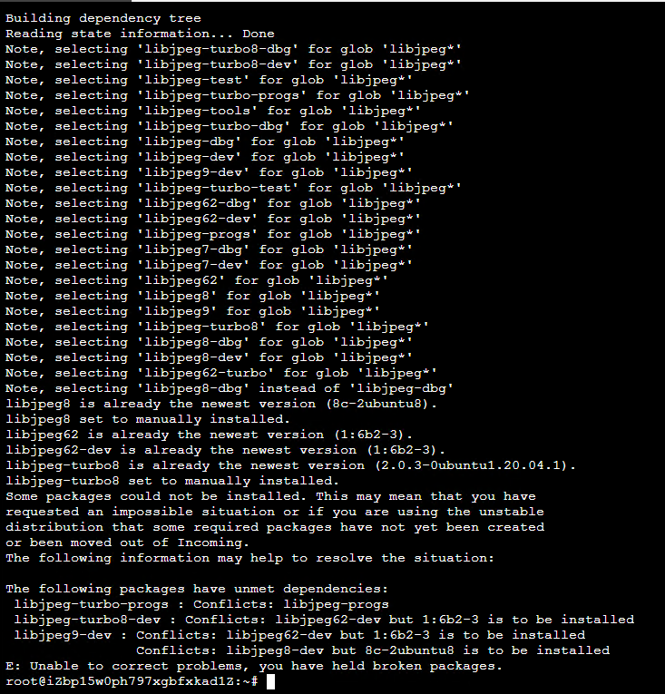

但是libjpeg又缺失了
继续执行命令安装,您这个系统是本地虚拟机搭建吗?
  1. apt-get update
  2. apt-get install  libjpeg*
