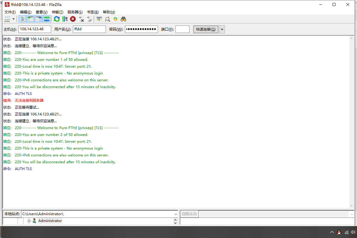

FTP工具连接返回什么错误代码?
发表于 2022-2-17 10:54:21 | 显示全部楼层
谢花郎 发表于 2022-2-17 10:07
FTP工具连接返回什么错误代码?
无法链接到服务器 ftp工具 filezilla

您好,您先根据下面帖子检查如果还是不行,新建一个FTP账户论坛私信发我。
https://www.bt.cn/bbs/thread-1903-1-1.html

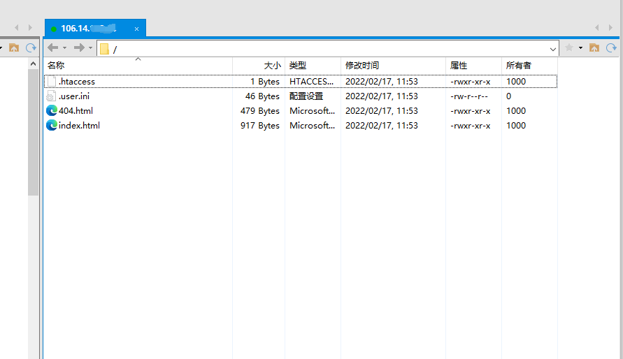

发表于 2022-2-17 14:47:56 | 显示全部楼层
你好小丸子 发表于 2022-2-17 12:00
新建了数字加字符的,配置改了也重启了,还是不行
您好,这边使用XFTP工具连接正常的
发表于 2022-2-17 15:17:36 | 显示全部楼层
谢花郎 发表于 2022-2-17 14:47
您好,这边使用XFTP工具连接正常的
Xftp 7 这个工具吗?
