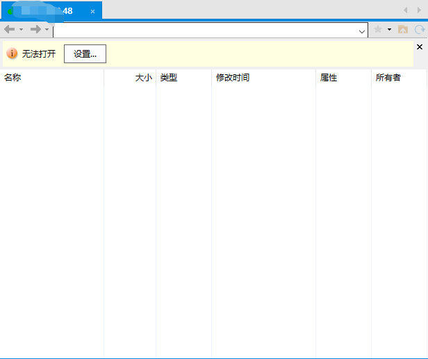

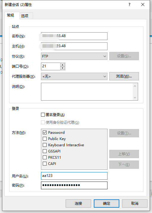

您好,这边使用XFTP工具连接正常的
是不是要改什么配置,我这边还是链接不上
发表于 2022-2-17 15:29:21 | 显示全部楼层
是的,我这边没有更改什么配置,默认的。

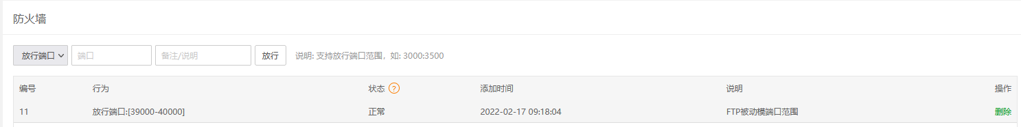

看着好像还是你被动端口的问题,39000-40000端口。检查下
发表于 2022-2-17 16:05:53 | 显示全部楼层
开着的,是不是跟我本地电脑上什么设置冲突

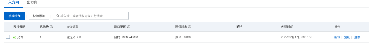

发表于 2022-2-18 21:37:26 | 显示全部楼层
同样的问题我也遇到了,目前没有解决,返回错误和楼主一样,用手机热点可以正常连接,用光纤不行,20-21,39000-40000,服务器端口和阿里云安全组端口都允许通过,还是不行
