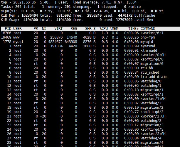

安装宝塔面板最新版,进程都正常,负载很大,啥原因
发表于 2022-3-17 20:51:08 | 显示全部楼层
这个是负载图
发表于 2022-3-17 21:04:31 | 显示全部楼层
您好,您图中的这些进程并未有面板的进程,面板的进程是
  1. BT-Panel
  2. BT-Task
发表于 2022-3-17 22:00:03 | 显示全部楼层
我也是没有看到任何进程占用,但是负载就是很高,所以才发帖询问的,里面也没有推广的网站,站点也不多

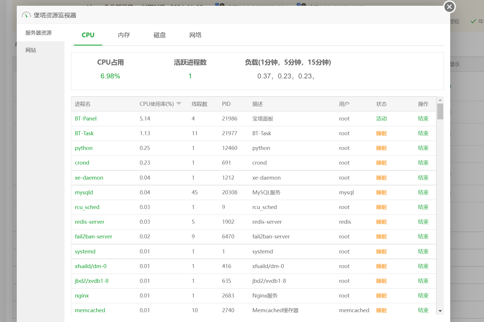

发表于 2022-3-17 22:20:24 | 显示全部楼层
xyz900727 发表于 2022-3-17 22:00
我也是没有看到任何进程占用,但是负载就是很高,所以才发帖询问的,里面也没有推广的网站,站点也不多 ...
