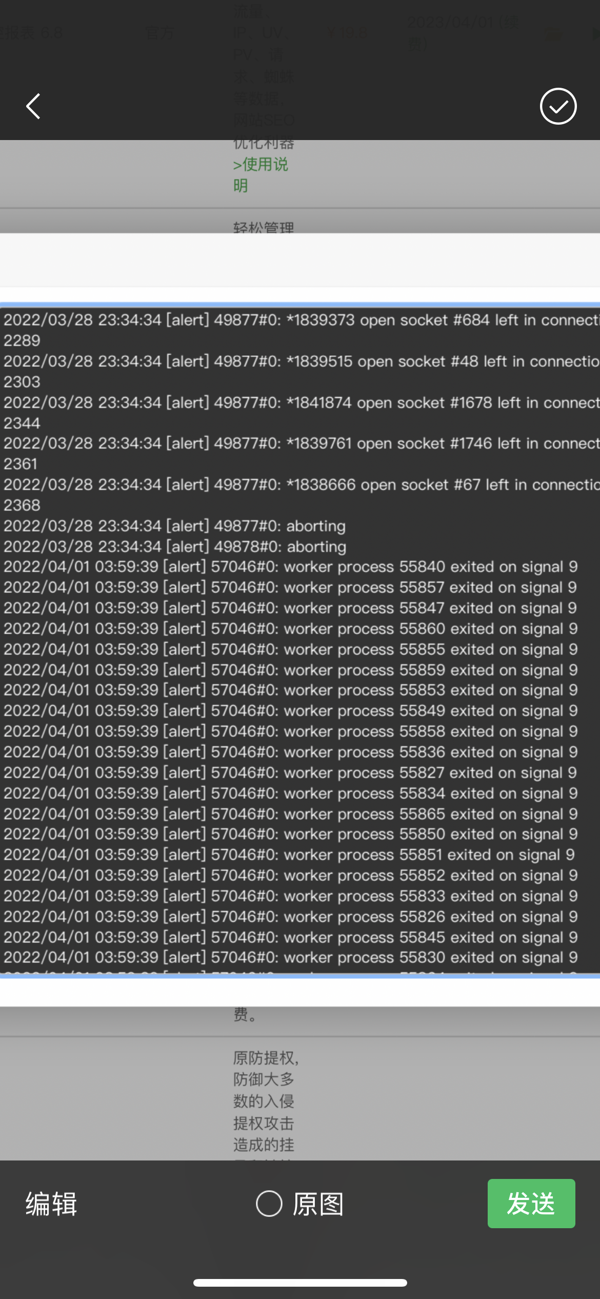

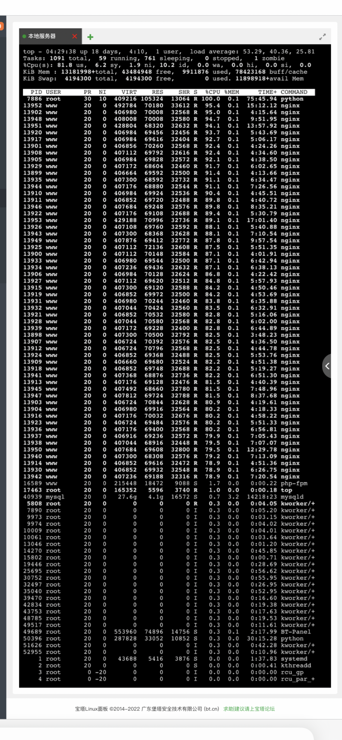

终端输入top发现是www占满了CPU56线程吃的一干二净,但是重启nginx后恢复正常,我想问一下有没有那种监测cpu到达多少阈值自动重启nginx,或者有没有相关的脚本

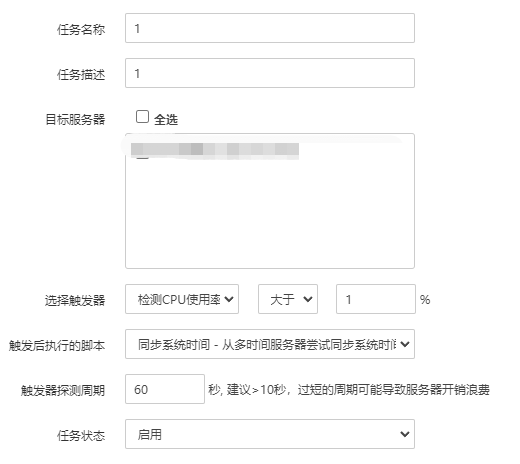

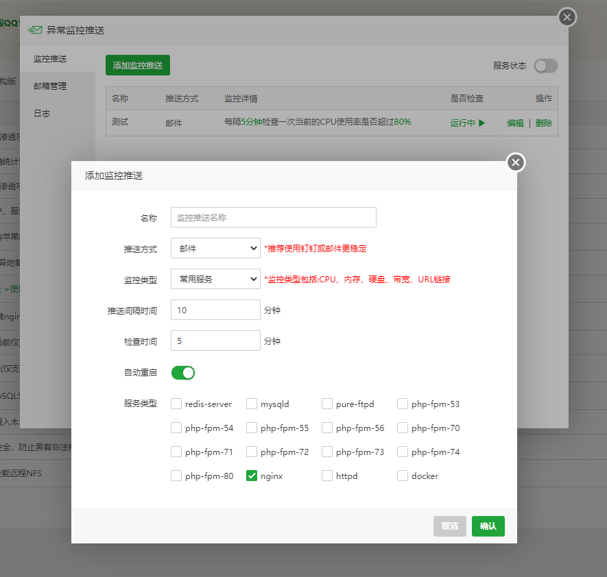

您好,这个宝塔运维平台可以设置自动监控吗 测试添加了一个好像不能自动监控,只能手动 微信截图_20220401102507.png 微信截图_20220401102445.png

可以换成【异常监控推送】这个插件,可以设置阈值然后自动重启对应的服务;
刚刚看了一下,部分服务器使用这个【堡塔运维平台】不兼容

他这个阈值怎么设置  我没看到设置监控cpu达到百分之多少然后重启nginx

他这个检查nginx服务状态,是什么意思,我nginx是正常工作的不是直接停止的,只是占用CPU过高

是nginx无法访问的时候就会触发重启nginx;没有阈值可以设置
那个堡塔运维平台目前有点问题,暂时还修复不了;
现在使用堡塔运维平台设置阈值之后不能触发是吗
