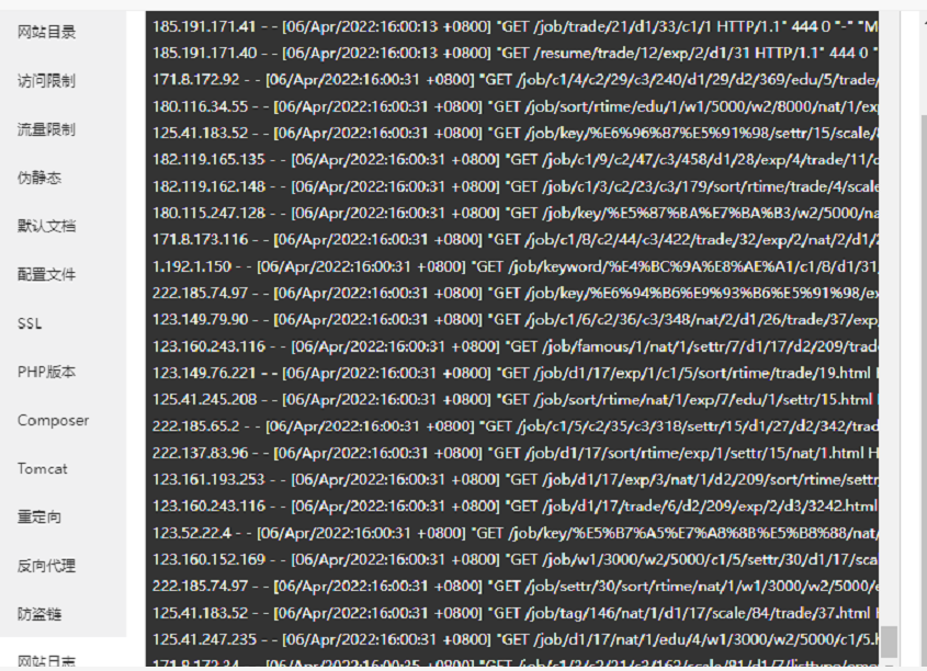

发表于 2022-4-7 16:54:15 | 显示全部楼层
宝塔网站日志:
请问这是数据采集造成的吗?
发表于 2022-4-7 16:59:31 | 显示全部楼层
堡塔安全赤井秀一 发表于 2022-4-7 16:34
免费防火墙那个cdn功能是需要你部署了cdn,开启后获取到用户真实ip的作用;没有部署的话开了没有作用的
然 ...
请看一下我发的宝塔网站日志截图,这是数据采集造成的吗?
优化网站程序是否可以解决这个问题?
发表于 2022-4-7 17:01:28 | 显示全部楼层
优化网站程序是否可以解决这个问题? ...
基本都是机器人,优化程序解决不了这个问题,需要用第三方手段;
比如防火墙waf,cdn等

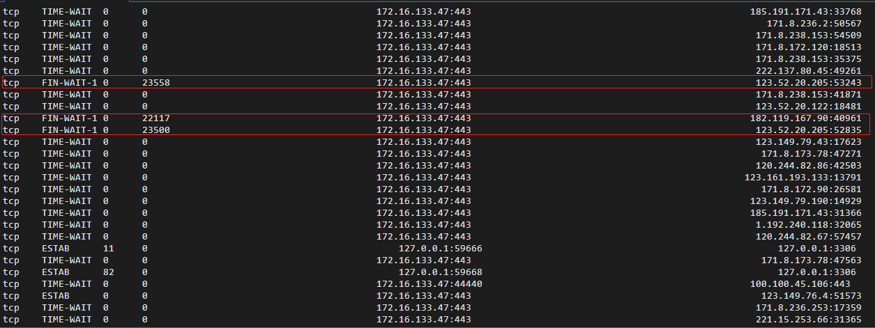

发表于 2022-5-19 17:40:40 | 显示全部楼层
请问这是属于什么类型攻击,你们的防火墙软件能够处理吗?
现在用的是免费版的Nginx防火墙,网站还是经常出现服务器CPU占满,网站无法访问的情况
另外使用过程中如果更换服务器,防火墙软件可以部署到新的服务器上使用吗?
