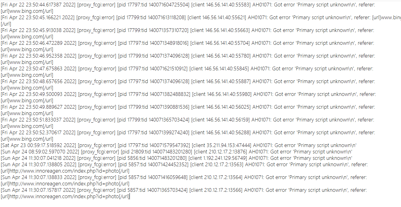

您看这个可以吗?

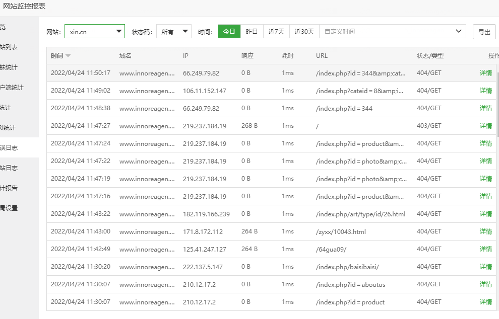

刚好像没传上去
发表于 2022-4-24 11:55:07 | 显示全部楼层
yanglin920y 发表于 2022-4-24 11:44
域名有重复解析么··?
这是另一个截图

访问试了一下,502了,像是高并发php被打死了
可能的原因有很多,最常见的就是被cc攻击了导致的;
排查步骤如下:
1.软件商店有个【宝塔任务管理器】插件,打开可以看到cpu占用高的进程;如果未购买,可以使用htop命令分析

如果是mysql、php、nginx,建议排查网站日志,看看是不是被打了,或者mysql,php是否有大量慢日志,有的话联系程序员给您处理一下;
2.不会分析网站日志的话,软件商店有【网站监控报表插件】,可视化查看日志,查看当前有哪些网站请求、访问异常的,如果有大量请求在1秒或几秒内进来,大概率就是被打了导致的,您可以安装我们的【nginx防火墙】插件拦截攻击
3.打开nginx防火墙,查看是否存在被攻击的记录,尝试将nginx防火墙的cc防御规则调整为增强模式,看cpu是否降下来了
详细设置参考cc防御那一段:https://www.bt.cn/bbs/thread-73847-1-1.html
