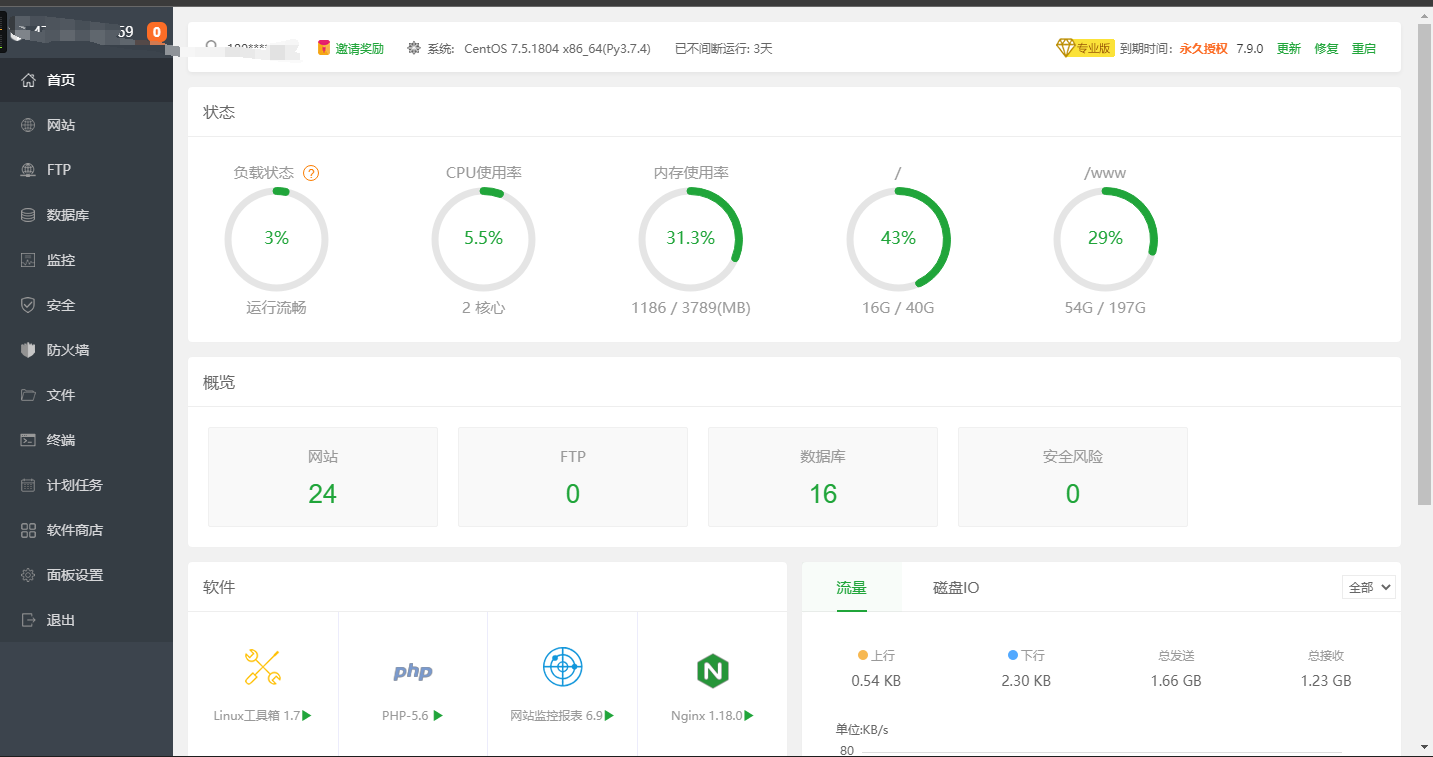

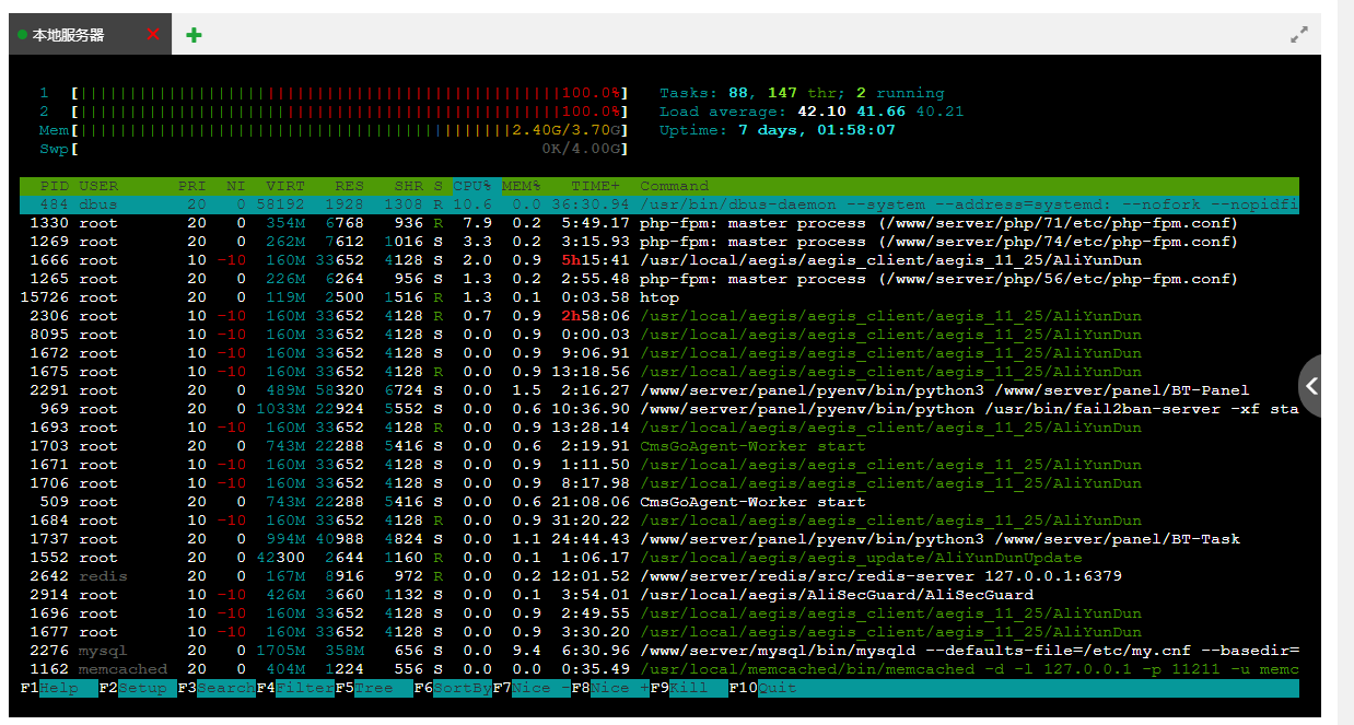

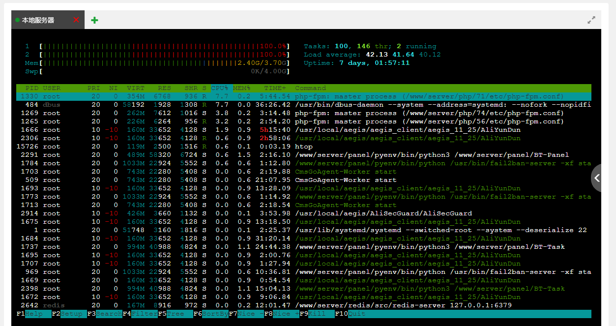

领导你好今天又这样了还是抗不到第七天,计划任务保存的没几个我觉得应该和那个没多大关系了,按你的口令运行后截图如下:麻烦帮看看,谢谢! QQ图片20220512204400.png

就这个进程占用的资源最大吗?
发表于 2022-5-14 20:17:45 | 显示全部楼层
大炮运维V587 发表于 2022-5-13 09:43
就这个进程占用的资源最大吗?
按你的操作说明运行后就这样了,貌似就是卡死在这,不管等待多久都是这样!
发表于 2022-5-15 17:58:56 | 显示全部楼层
sylxb 发表于 2022-5-14 20:17
按你的操作说明运行后就这样了,貌似就是卡死在这,不管等待多久都是这样! ...
截图看下整体的资源信息

发表于 2022-5-19 23:26:23 | 显示全部楼层
堡塔安全赤井秀一 发表于 2022-5-17 20:58
下回cpu满的时候,执行下面的命令,然后将命令执行结果发出来给我看看,记得点我评论下的回复,不然看不 ...

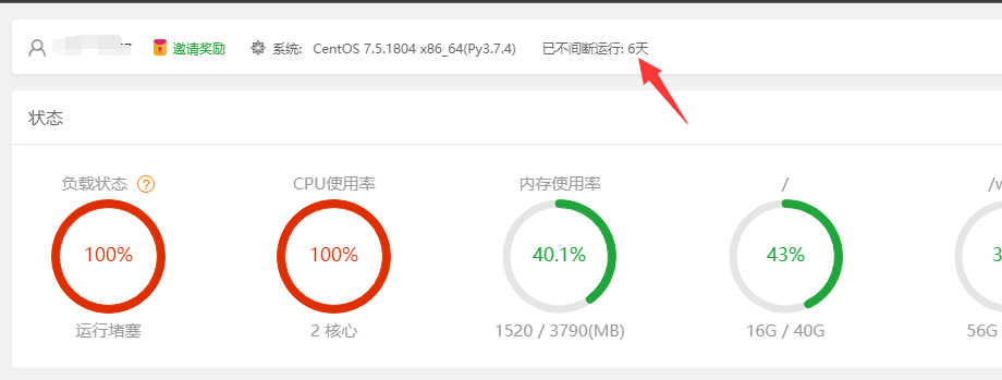

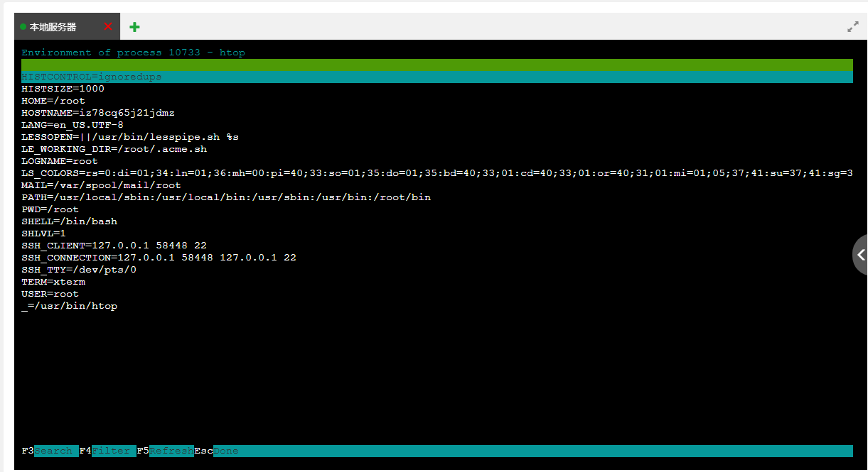

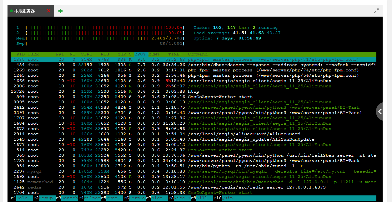

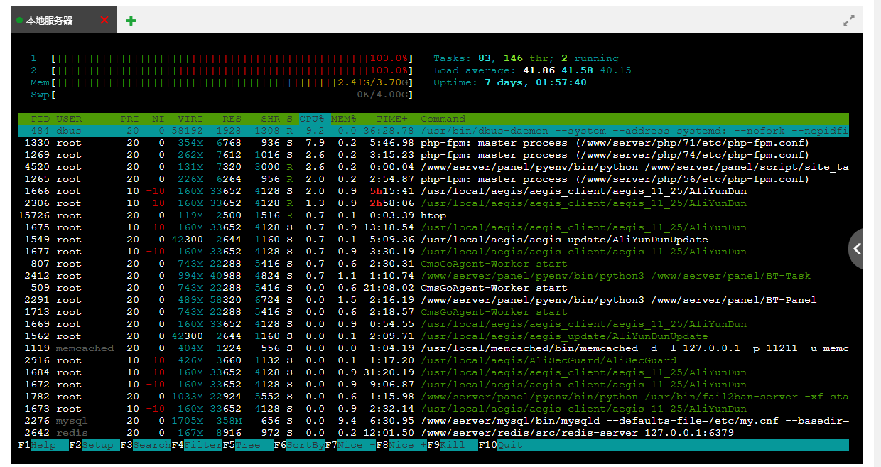

终于抗不过第七天你看箭头时间又变红了,截图如下: 微信图片_20220519231040.png 4.png 3.png 2.png 1.png 大佬帮看看咋回事,谢谢?
发表于 2022-5-20 09:46:37 | 显示全部楼层
sylxb 发表于 2022-5-19 23:26
终于抗不过第七天你看箭头时间又变红了,截图如下:大佬帮看看咋回事,谢谢? ...
卸载企业级防篡改,重启服务器,然后换成网站防篡改
