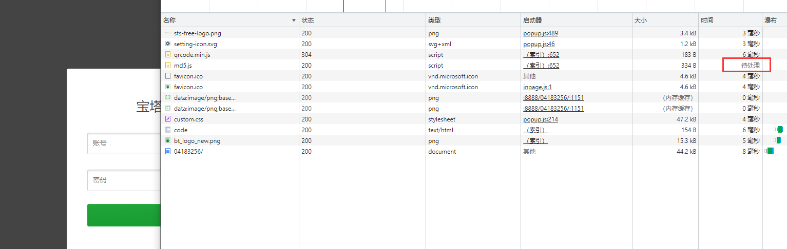

如非万不得已,不会来求助的,各位大佬求帮忙。问题:
点击登录没有反应
F12查看代码和日志,发送是md5的js不存在。
看网络提示md5.js无法下载,一直待处理。
别的文件试了,都正常,并且别的文件修改名称后也可以打开,只有md5.js不行。
本地查看,文件确实存在。
目前做过check和default
由于大小限制,图片放下面。

所以我又重新安装了一下,现在还是这个样子。图片应该也可以看出来,其他所有的资源都没有问题,只有这个md5.js失败了。

正常电脑是什么意思?直接安装的系统还是跑的虚拟机?中间有无防火墙过滤规则?
截图中已经很明显net:err_connecntion_reset,这个是连接失败的错误
有两种可能
1.有防火墙拦截了
2.请求没有送达
