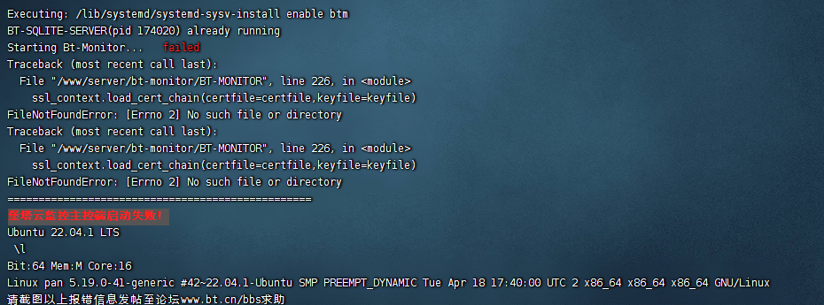

当在linux上卸载主控端后,重新安装报错
  1. Traceback (most recent call last):
  2.   File "/www/server/bt-monitor/BT-MONITOR", line 226, in <module>
  3.    ssl_context.load_cert_chain(certfile=certfile,keyfile=keyfile)
  4. FileNotFoundError: [Errno 2] No such file or directory
发现自签证书没有申请成功,debug了一下代码,发现使用CreateSSL()申请证书的时候,返回json为
  1. {'status': False, 'msg': 'ERROR: 非企业版到期时间小于10天或单张证书仅允许申请1个IP + 1个单域名-2.'}
因为申请自签证书失败,导致云监控无法安装成功,这块可不可以再优化一下呢
使用道具 举报 回复 支持 2 反对 0
发表于 2023-5-4 06:23:42 | 显示全部楼层
请问这种情况怎么办?
发表于 2023-5-9 15:23:16 | 显示全部楼层
发现自签证书没有申请成功,debug了一下代码,发现使用CreateSSL( ...
您好,已经反馈开发,大概这周应该可以解决这个问题
