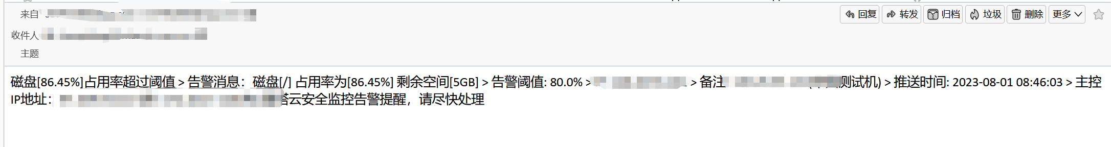

发表于 2023-8-1 09:16:19 | 显示全部楼层
告警方式选择了邮箱,当消息推送的时候,邮件没有主题。
是否可以自定义主题或固定主题?

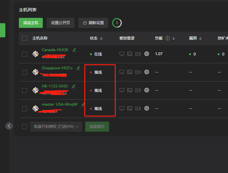

发表于 2023-8-4 11:53:13 | 显示全部楼层
被控服务器monitor突然挂掉,可能会是什么原因?
发表于 2023-8-5 09:50:47 | 显示全部楼层
云监控主控正常运行,但是云监控控制面板显示主控离线,导 ...
您好,到被控服务器中执行命令检查下被控日志:
  1. tail /usr/local/btmonitoragent/logs/logs.log

发表于 2023-8-6 19:57:24 | 显示全部楼层
运维风光 发表于 2023-8-2 11:22
您好,感谢您的反馈,已经记录
我升级了最新的版本。提示已经修改了监视邮件没有主题的问题。目前的版本号:2.2.8
但目前我收到的监视邮件还是没有主题。
