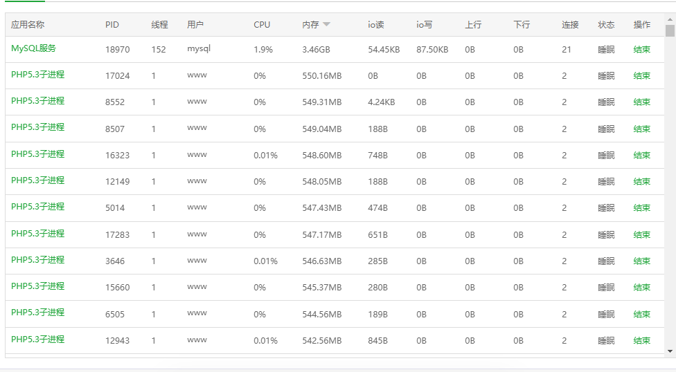

面板、插件版本:8.10
系统版本::CentOS 7.9
问题描述::php5.3的版本  PHP-FPM 占用大量内存 不释放 咋解决 ,之前是定时释放内存就解决,现在不知道是啥原因 释放内存压根没有用 释放内存是0B也找不到pm.max_requests   这个参数调整

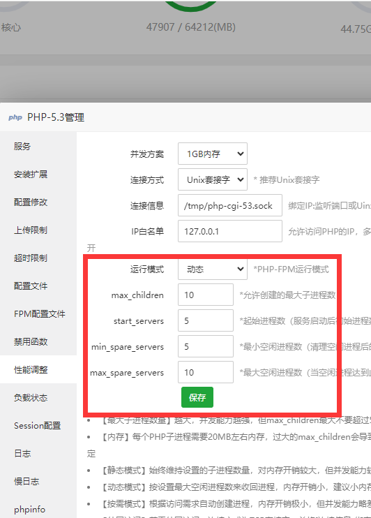

1716203792661.jpg 1716203831068.jpg 这个配置调了也没用  之前是释义内存来解决的  现在释放内存就不释放 每次都是释放0B
发表于 2024-5-21 10:52:36 | 显示全部楼层
您好,当PHP-FPM占用大量内存且不释放时,可能是由于PHP应用程序中存在内存泄漏、配置不当或者负载过高等原因引起的。以下是一些可能的解决方法:
检查PHP-FPM的配置文件(通常是php-fpm.conf或www.conf),确保设置了合适的内存限制和进程管理参数。您可以调整pm.max_children、pm.max_requests等参数,以控制进程数量和内存使用
检查PHP应用程序代码,确保没有内存泄漏或者不合理的内存使用。特别是在循环中创建大量对象或者未释放资源等情况下,可能导致内存占用过高。
试通过重启PHP-FPM服务来释放占用的内存。可以使用命令sudo systemctl restart php-fpm来重启PHP-FPM服务。
如果您的服务器内存较小,可能会导致PHP-FPM占用大量内存后无法释放。考虑增加服务器内存以缓解内存压力。
