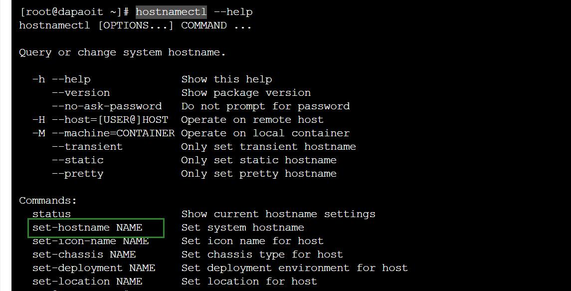

发表于 2021-12-31 19:47:10 | 显示全部楼层
大炮运维V587 发表于 2021-9-27 18:16
鼠标放上去,就可以看到如何修改主机名了
hostnamectl  set-hostname mail.xxxx.com
提示set-hostname: command not found
发表于 2022-1-1 15:40:32 | 显示全部楼层

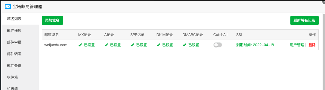

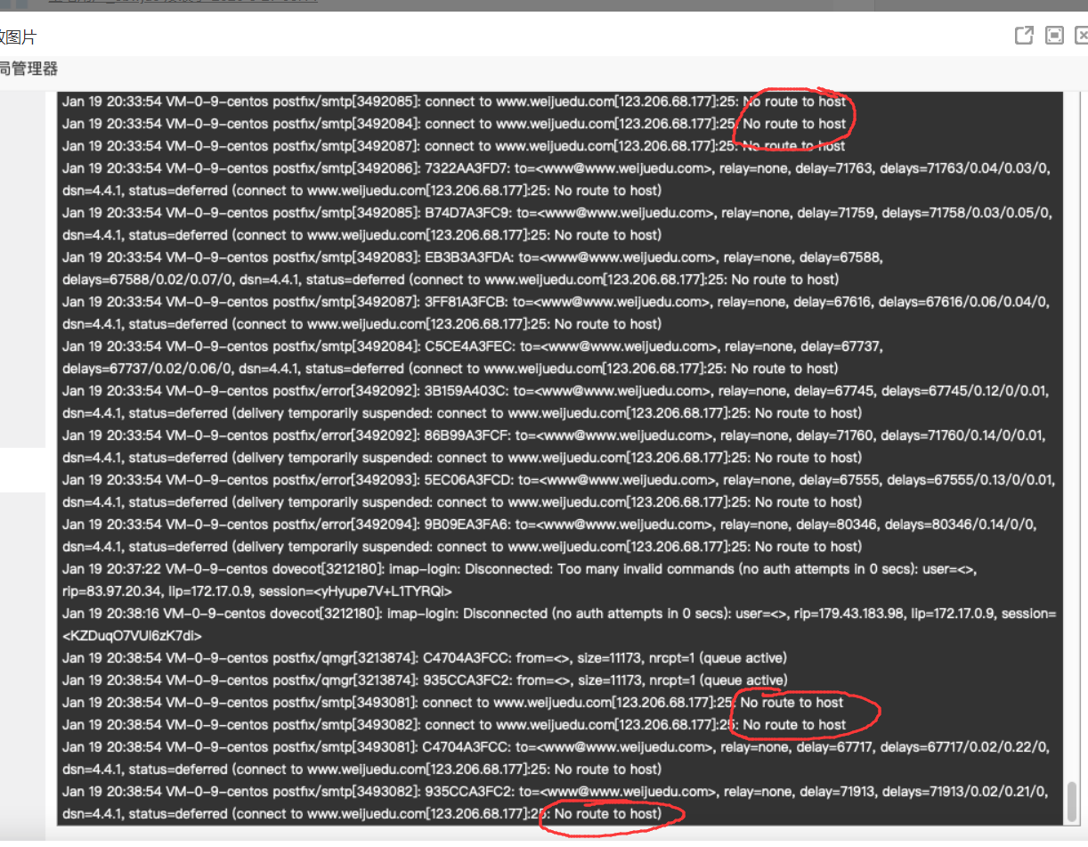

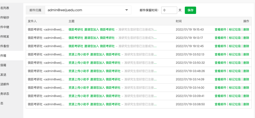

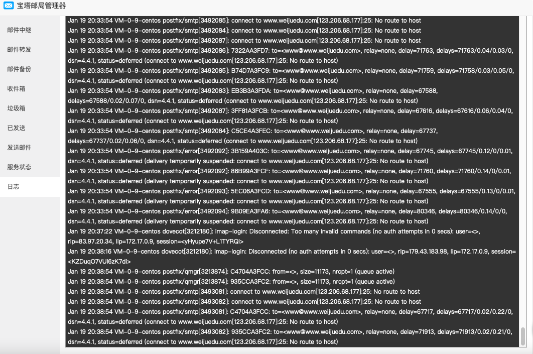

发表于 2022-1-19 20:44:29 | 显示全部楼层
您好 我想请问一下 我的都配置成功了,但是我可以成功发出去邮件,但别人不管是qq邮箱还是域名邮箱都收不到我发的邮件......但是我自己的qq邮箱可以收到邮件(我的域名邮箱也收不到),这是怎么回事啊
日志
日志
(配置成功截图)
能发送 但是只能我这里收 别人收不到
发表于 2022-1-20 11:14:17 | 显示全部楼层
宝塔用户_qunxyn 发表于 2022-1-19 20:44
您好 我想请问一下 我的都配置成功了,但是我可以成功发出去邮件,但别人不管是qq邮箱还是域名邮箱都收不到 ...
使用telnet 命令检测,您的这个 123.206.68.117 ip的 25 端口不通
