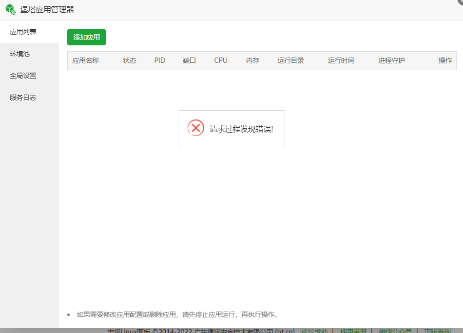

发表于 2022-9-28 15:11:38 | 显示全部楼层
显示这样的,添加了应用不显示,也不知道去哪删除

发表于 2022-10-8 09:05:20 | 显示全部楼层
最新版本吗?去把/www/server/panel/data/btappmanager.db文件删掉后再试。

发表于 2022-10-10 15:34:25 | 显示全部楼层
安装1.8后,添加的应用进程,在应用列表里看不到,也删不了。提示:请求过程发现错误!
在环境池,应用数量那可以看到添加的应用数量。但是删不掉。
卸载1.8的后,再重装1.6、1.7、1.8,也是出现同样的报错。
请求尽快修复呢,折腾半个月了哦。
发表于 2022-10-10 15:39:06 | 显示全部楼层
卸载后,再安装Supervisor2.2、2.3,也是出现提示:请求过程发现错误!
请求尽快修复呢,折腾半个月了哦。
发表于 2022-10-10 15:44:36 | 显示全部楼层
安装堡塔应用管理器1.8后,添加的应用进程,在应用列表里看不到,也删不了。提示:请求过程发现错误!
请求尽快修复呢,折腾半个月了哦。
