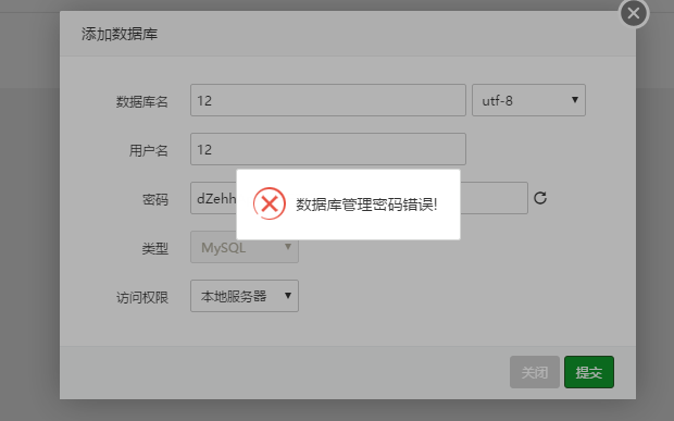

新建了一个root数据库,删除后就出现这个问题、现在不能新建数据库,新建就出现【数据库管理密码错误】在回收站也删除不了。求管理员解决方法。

目测你是root账户给删了 私信我ssh信息看看 私信完回复一下

你把root账户的本地访问权限给删了

造成这个问题的原因河妖回答的一样,将root用户的本地localhost权限给干掉了,不能新加权限吗?为何要使用update?

你好,我数据库也是和楼主同样的问题,现在新建数据库一直提示“管理员密码错误”,是否也是因为以前误删root数据库的原因?麻烦看一下,谢谢。

你先重置一下root密码看看能否恢复正常
