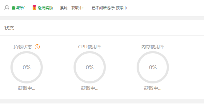

发表于 2021-9-6 14:30:27 | 显示全部楼层
还好还好,我只是看不到磁盘信息以及运行状况以外没有什么大问题,应该是py版本低造成的。一直运行中,能玩就OK

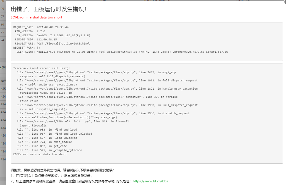

帮忙看下这个错误是什么原因导致的,就这两天出现的。
ZeroDivisionError: float division by zero
发表于 2021-9-9 20:38:25 | 显示全部楼层
麻烦帮忙看一下这是什么问题
发表于 2021-9-10 09:36:59 | 显示全部楼层
木偶 发表于 2021-9-9 20:38
麻烦帮忙看一下这是什么问题
看下服务器的系统防火墙是否正常
  1. systemctl status firewalld
